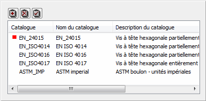

Base de données de boulons / Base de données de boulons d'ancrage
Sélectionnez Bases de données > Base de données de boulons ou Bases de données > Base de données de boulons d’ancrage dans l'arborescence de la boîte de dialogue Préférences de la tâche pour accéder aux listes de bases de données suivantes.
Les bases de données de boulons actuellement actives sont affichées dans cette boîte de dialogue. Organisez la liste à l'aide des outils suivants :
- ajoute une nouvelle base de données de boulons
- supprime la base de données de boulons sélectionnée
- définit la base de données actuellement sélectionnée comme base de données par défaut
