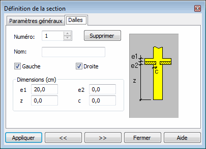

Après la sélection de l’onglet Dalles, la boîte de dialogue Définir sections prend l’aspect représenté sur la figure ci-dessous.
Ensuite, vous pouvez définir les paramètres de planchers suivants :
- Numéro.
- Nom
- Position (à gauche et/ou à droite de la poutre-voile)
- Dimensions caractéristiques telles que :
- e1 - épaisseur de la dalle
- e2 - Epaisseur de la dalle préfabriquée.
- z - seuil de la dalle
- c - longueur d’appui.
