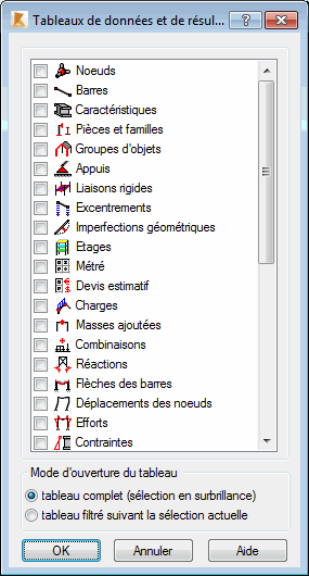

Boîte de dialogue Tableaux de données et de résultats
La boîte de dialogue Tableaux de données et de résultats permet de sélectionner des tableaux pour la présentation des données ou des résultats de calcul.

Eléments de la boîte de dialogue
Tableaux de données
    Vous pouvez afficher les tableaux de données suivants :
  • Nœuds
  • Barres
  • Tableau des propriétés de la section
  • Barres et groupes utilisés lors du dimensionnement des barres de la structure
  • Appuis de structure
  • Liaisons rigides
  • Excentrements
  • Matériaux (non disponible à l’heure actuelle)
  • Imperfections géométriques
  • Etages de la structure
  • Jeu de données (métré) et devis
  • Devis estimatif
  • Charges
  • Masses ajoutées
  • Combinaisons
  • Panneaux
  • Solides
Tableaux de résultats
Mode d'ouverture du tableau
Dans la partie inférieure de la boîte de dialogue, vous trouverez deux options qui servent à la sélection du mode d'ouverture du tableau de données et de résultats :
  • Tableau complet (sélection en surbrillance) - si cette option est sélectionnée, le tableau complet est ouvert. Dans ce tableau, les lignes correspondant aux noeuds/barres/objets seront mises en surbrillance.
  • Tableau filtré suivant la sélection actuelle - si cette option est sélectionnée, seules les lignes affectées aux nœuds, barres ou objets sélectionnés sont affichées.
Remarque : Si vous sélectionnez un tableau des résultats alors que les résultats actuels de l’analyse de la structure ne sont pas accessibles, le logiciel Robot lance automatiquement l’analyse de la structure et calcule les valeurs des grandeurs sélectionnées.
