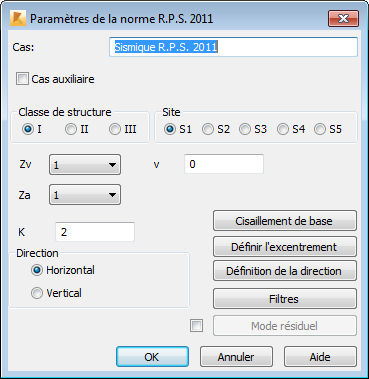

Eléments de la boîte de dialogue
Pour effectuer l'analyse sismique suivant les prescriptions de cette norme, vous devez définir les paramètres suivants :
  • Classe de la structure
  • Site
  • Zv, Za, v et K
  • Direction : horizontale ou verticale.
Pour obtenir des informations détaillées sur cette méthode d'analyse de la structure, veuillez consulter la norme en question.
Cas auxiliaire
Ignore la case sélectionnée lors des calculs.
Cisaillement de base
Ouvre la boîte de dialogue Cisaillement de base qui vous permet de spécifier le mode de prise en compte du cisaillement de base.
Définition de l'excentrement
Ouvre la boîte de dialogue Définition des excentrements de masse, qui vous permet de prendre en compte le déplacement de masse provoqué par un excentrement pendant l'analyse sismique.
Définition de la direction
Ouvre la boîte de dialogue Direction qui permet de définir la direction de l'excitation spectrale/sismique.
Filtres
Ouvre la boîte de dialogue Filtres qui vous permet de déterminer le nombre de modes pris en compte lors de l'analyse dynamique de la structure.
