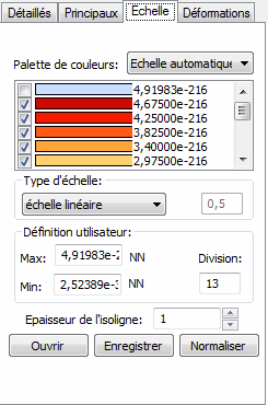

Sélectionnez l'onglet Echelle dans la boîte de dialogue Cartographies pour les solides pour régler l’échelle de la présentation.
Les valeurs d'échelle pour les cartes sont définies par défaut. Vous pouvez toutefois modifier les paramètres de la présentation des cartographies.
- Sélectionnez le type de palette de couleurs (échelle automatique, standard, gamme complète, nuances du vert, nuances du bleu, nuances du rouge, nuances du gris) ; Pour changer une couleur, double-cliquez dans le champ contenant la couleur donnée, puis sélectionnez une autre couleur dans la boîte de dialogue. Vous ne pouvez pas changer de couleur dans l'échelle automatique.
- Sélectionnez le type d’échelle (linéaire, logarithmique, arbitraire - définie par l’utilisateur). Si le type d'échelle arbitraire est sélectionné, vous pouvez éditer la valeur affectée à la couleur en double-cliquant dans le champ contenant la valeur affectée à la couleur donnée et en la modifiant.
- Sélectionnez le nombre de divisions maximum (Haut) et minimum (Bas) pour lesquelles la cartographie de la grandeur sélectionnée sera présentée (vous pouvez aussi désactiver la prise en compte des valeurs limites) et définir le nombre de divisions des changements de couleurs des cartes (nombre de divisions de la cartographie choisie).
- Sélectionnez les couleurs à utiliser pour présenter les cartographies des grandeurs et les valeurs pour ces couleurs.
Les boutons suivants sont disponibles dans la partie inférieure :
- Cliquez sur Enregistrer pour enregistrer la palette de couleurs dans un fichier.
- Si la case en question n’est pas cochée, la couleur correspondante ne sera pas utilisée pour afficher les cartographies.
- Cliquez sur Normaliser pour normaliser une palette de couleurs. La normalisation de l’échelle consiste en ce que le logiciel ajustera l’échelle à la valeur sélectionnée en prenant la valeur minimale et maximale de la grandeur sélectionnée pour les limites des variations de l’échelle.
Cliquez avec le bouton droit de la souris dans l’onglet Echelle afin de pouvoir sélectionner les options suivantes.
- Copier Copie la palette de couleurs dans le Presse-papiers. Vous pouvez la coller dans d’autres programmes tels que Microsoft Excel.
- Coller Colle la palette de couleurs à partir du Presse-papiers. La palette peut être préparée dans un autre logiciel, par exemple dans MS Excel, et ensuite collée dans la boîte de dialogue Echelle.
