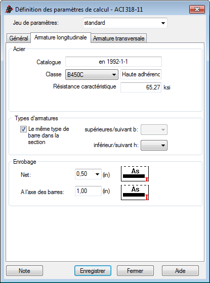

Définition des paramètres de calcul - onglet Armature longitudinale (normes ACI 318)
L'onglet Armature longitudinale permet de définir les paramètres d'armature longitudinale d'une barre BA conformément aux normes ACI 318.
Accès
Eléments de la boîte de dialogue
Acier
Sélectionnez la classe de l'acier défini.
Types d'armature
Permet de définir les diamètres des barres qui seront utilisées pour l'armature d'un élément.
Les diamètres de barres peuvent être différents pour l'armature supérieure et inférieure d'une poutre. De même, un poteau peut avoir une armature le long des bords h et b.
Si les mêmes diamètres sont utilisés pour tout l'élément, l'option Le même diamètre dans la section doit être sélectionnée.
Enrobage
Définit les valeurs d'enrobage.
L'enrobage peut être calculé net de l'armature inférieure ou à l'axe des barres. Les valeurs de l'enrobage sont converties automatiquement.
