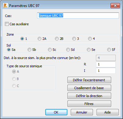

Les paramètres de l’analyse sismique des structures dépendent de la norme parasismique sélectionnée pour le calcul des structures sollicitées par des charges sismiques. Sélectionnez la norme sismique américaine UBC 91 ("Code uniforme pour le bâtiment 1991") dans la boîte de dialogue Définition d'un nouveau cas ou cliquez sur Paramètres dans la boîte de dialogue Type d’analyse.
Pour effectuer l’analyse sismique suivant les règles de cette norme, définissez les paramètres suivants :
Zone = 0, coefficient de zone sismique Z = 0
Zone = 1, coefficient de zone sismique Z = 0.075
Zone = 2A, coefficient de zone sismique Z = 0.15
zone = 2B, coefficient de zone sismique Z = 0.20
Zone = 3, coefficient de zone sismique Z = 0.30
zone = 4, coefficient de zone sismique Z = 0.40
Sa - Roche dure
Sb - Roche
Sc - Sol très dense ou roche tendre
Sd - Sol dur
Se - Boue
Sf - UBC 1629.3.1
S’il n’existe pas d’examen géotechnique, il faut utiliser le sol SD.
L’accélération sismique est définie d’après la figure 16-3 (Spectre dimensionnant de la réponse) se trouvant dans la norme UBC97.
La partie inférieure de la boîte de dialogue contient les boutons Définition de la direction et Filtres.
Il y a un bouton supplémentaire : Effort tranchant de base. Cliquez dessus pour ouvrir la boîte de dialogue Effort tranchant de base.
Pour obtenir des informations détaillées sur cette méthode d'analyse de la structure, veuillez consulter la norme en question.
