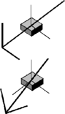

    Fig. 2
    Situation correcte
    Situation incorrecte, la modélisation est impossible.
