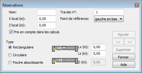

L’option Ouvertures sert à définir les ouvertures dans les poutres et poutres-voiles en béton armé. L’option est accessible :
Une fois l'option choisie, la boîte de dialogue illustrée ci-dessous apparaît à l'écran.
Si vous utilisez le menu ou la barre d’outils pour appeler l’option en question, seule la boîte de dialogue est affichée, la boîte de dialogue Ouvertures est un outil de base de définition des ouvertures dans la poutre.
Remarque : Si vous définissez une nouvelle ouverture ou modifiez une ouverture existante dans une poutre qui a déjà été calculée, les résultats des calculs statiques de la poutre et l'armature existante de la poutre seront supprimés.
Les options suivantes sont disponibles dans la boîte de dialogue : Nom, Travée n°, Origine, X local, Z local et Type.
Après la définition de tous les paramètres nécessaires, un clic sur le bouton Ajouter valide la définition de l'ouverture et enregistre les données. Les boutons << et >> affichés dans la boîte de dialogue Ouvertures permettent de naviguer dans le tableau des données sur toutes les ouvertures définies.

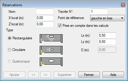

Dans le cas des poutres-voiles, la boîte de dialogue de définition des ouvertures prend la forme représentée sur la figure ci-dessous.
Hormis les options discutées à l’occasion des poutres BA, cette boîte de dialogue contient l’option Prise en compte dans les calculs. Si cette option est activée, l'ouverture sera prise en compte dans les calculs de la poutre-voile. Dans la présente version du logiciel, la définition des ouvertures de forme arbitraire n’est pas encore disponible.
