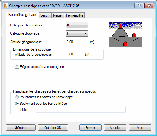

Ouvrir la boîte de dialogue Charge de neige et vent et cliquer sur l’onglet Paramètres généraux affiche la boîte de dialogue suivante :
Cette boîte de dialogue contient les options de base nécessaires pour le calcul de la structure suivant la norme climatique sélectionnée dans la boîte de dialogue Préférences de la tâche. Lorsque vous sélectionnez l’une des options, en haut à droite de la fenêtre, le logiciel affiche l’icône qui représente de façon schématique la signification de l’option sélectionnée.
La boîte de dialogue est divisée en plusieurs champs contenant certaines groupes d’options. La partie supérieure de la boîte de dialogue comprend les options suivantes :
- Catégorie d’exposition : B, C ou D
- Catégorie d’ouvrage : I, II, III ou IV
- Altitude géographique : permet de définir l’altitude géographique à laquelle une structure est située.
- Région exposée aux ouragans : les deux paramètres ci-dessus permettent de calculer la valeur d’un coefficient d’importance.
Le champ Dimensions de la structure contient les options suivantes :
- Altitude de la construction - définit la hauteur de la structure, qui permet de déterminer la pression du vent.
- Position du sol - permet de définir la position du sol. Pour les éléments de la structure se trouvant au dessous du niveau du sol, les charges climatiques ne seront pas générées.
Le champ Remplacer les charges sur barres par charges nodales comprend les options suivantes :
- Pour toutes les barres de l’enveloppe : les charges de neige et vent générées pour toutes les barres d’une enveloppe de structure sont converties en charges nodales.
- Seulement pour les barres listées - si vous sélectionnez cette option, les charges de neige et vent définies pour les barres sélectionnées appartenant à l'enveloppe seront converties en charges nodales. Les barres sélectionnées doivent être entrées dans le champ Liste. La liste peut être définie manuellement (par la saisie des numéros) ou à la suite de la sélection graphique. Les charges de neige et vent pour les barres sélectionnées seront générées dans les nœuds des barres.
