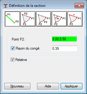

Utilisez cette option pour définir divers types de polygones (lignes, arcs, etc.) graphiquement ou en tapant les coordonnées dans les champs d'édition appropriés de la boîte de dialogue Définition de la section.
Pour accéder à cette option :
  1. Sélectionnez le bureau Outils > Définir sections.
  2. Cliquez sur le menu Contour > Polygone ou cliquez sur l'icône sur la barre d'outils.
Remarque : Si un contour est défini par lignes, sélectionnez Rayon du congé pour définir des congés dans les coins du contour.
Si l’option Relative est activée, lors de la définition du polygone, les coordonnées du sommet suivant seront calculées par rapport à la position du sommet précédent. Si l’option Relative est désactivée, les coordonnées des sommets sont données dans le système de coordonnées déterminé.
