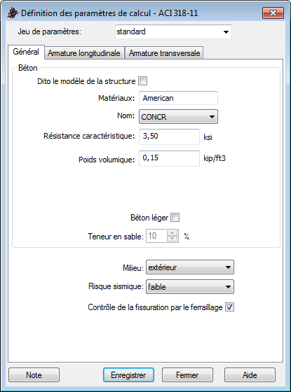

Cette boîte de dialogue permet de définir les paramètres de calcul des barres BA conformément aux normes ACI 318.
Accès
- Cliquez sur Dimensionnement
Armature théorique poutres/poteaux BA - options
Paramètres de calcul pour ouvrir la boîte de dialogue Paramètres de calcul, puis cliquez sur
- Cliquez sur
(Paramètres de calcul - barres BA) pour ouvrir la boîte de dialogue Paramètres de calcul, puis cliquez sur
Eléments de la boîte de dialogue
- Béton
Sélectionnez le nom du béton défini.
Remarque : Si l'option Dito le modèle de la structure est sélectionnée, les paramètres utilisés dans un modèle de structure sera utilisé.
- Béton léger
Si l'option Béton léger est sélectionnée, la teneur en sable peut être déterminée.
Vous pouvez également définir les paramètres suivants :
- Milieu (interne ou externe) : paramètre utilisé pour calculer automatiquement l'humidité.
- Risque sismique : en fonction des risques sismiques, le risque peut être : Faible, Moyen et Elevé. Si le risque Faible est sélectionné, les exigences sismiques ne seront pas prises en compte.
- Contrôle de la fissuration par l'armature : permet de vérifier la fissuration d'armature conformément à la norme ACI 318.
