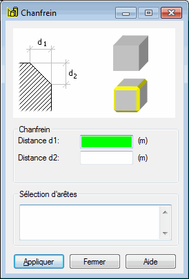

Pour définir un chanfrein :
- Dans le champ Sélection de bords, saisissez (ou mettez en surbrillance dans la zone graphique) les bords (au moins 2) pour lesquels un chanfrein sera défini.
- Dans les champs Distance d1 et Distance d2, définissez la distances entre la ligne de coupe des plans (aboutissant aux bords) et les bords.
- Cliquez sur Appliquer.
La figure ci-dessous présente l’objet après l’opération de chanfreinage.
