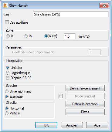

Les paramètres de l’analyse sismique des structures dépendent de la norme parasismique sélectionnée pour le calcul des structures sollicitées par des charges sismiques. Dans la boîte de dialogue Définition d'un nouveau cas, sélectionnez les exigences françaises (Arrêté du 10 mai 1993 fixant les règles parasismiques applicables aux installations soumises à la législation sur les installations classées (JO du 17 juillet 1993)), ou cliquez sur le bouton Paramètres dans la boîte de dialogue Type d'analyse.
Pour effectuer l’analyse sismique suivant les règles de cette norme, définissez les paramètres suivants :
Dans la partie inférieure de la boîte de dialogue, les boutons Définition de la direction, Filtres et Mode résiduel s'affichent.
