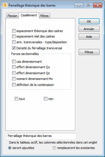

Sélectionnez l'onglet Cisaillement dans la boîte de dialogue Poteaux (armature théorique (requis) des barres - poutres et poteaux BA). La boîte de dialogue ci-dessous s'affiche :
Vous pouvez sélectionner les grandeurs dont les valeurs seront affichées dans le tableau des résultats pour l'armature théorique des barres composant la structure.
- Espacement des cadres - Espacement des cadres le long d'une barre de la structure (théorique et réel)
- Armature transversale - répartition/type - Type et répartition de l'armature transversale (la répartition de l'armature comme spécifiée dans le code)

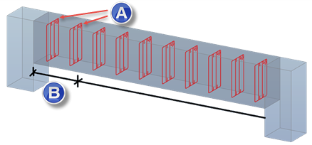

- Densité de l'armature transversale - Le rapport de zone d'armature transversale pour l'unité de longueur d'un élément BA. Par exemple, dans l'image ci-dessous, il s'agit du rapport de la zone d'armature totale des barres (A) pour l'unité de longueur de la poutre (B).
- Efforts internes
- Cas dimensionnant - Décisif pour le dimensionnement de la barre (section d'armature)
- Efforts dimensionnants Qy et Qz - Valeurs des efforts tranchants
- Moment dimensionnant Mx - Valeur du moment de torsion
- Définition de la combinaison - Définition de la combinaison décisive pour le dimensionnement de la barre (zone d'armatures)
Dans la partie inférieure de la boîte de dialogue, les options suivantes sont disponibles :
- Tout - toutes les options disponibles dans l’onglet sont affichées.
- Aucun - aucune des options disponibles dans l'onglet n'est affichée.
