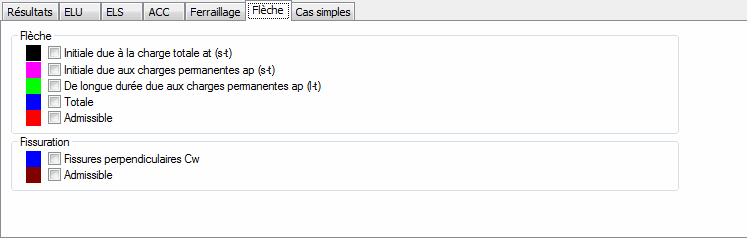

Après la sélection de l’onglet Flèches dans la boîte de dialogue Diagrammes à partir du menu Résultats, la boîte de dialogue ci-dessous s’affiche.
Remarque : Les symboles présentés dans la boîte de dialogue ci-dessus dépendent de la norme BA sélectionnée.
Pour les normes : ACI 318 et ACI 318 métrique, la boîte de dialogue affiche les options permettant de présenter sur le diagramme les flèches admissibles et totales, ainsi que les pas intermédiaires des flèches conformément aux calculs réglementaires.
Pour les normes : EC2 - belge DAN, BS8110, PN-84/B-03264 et PN-B-03264 (1999), la boîte de dialogue contient deux zones distinctes : flèche et fissuration. Le champ Flèche contient les options permettant d’afficher le diagramme des flèches admissibles et totales, ainsi que les étapes intermédiaires conformément aux calculs réglementaires en vigueur. Dans la zone Fissuration, vous pouvez afficher dans le diagramme la fissuration de l’élément et la valeur limite due à la norme.
Remarque : Si dans la boîte de dialogue Options de calcul (onglet Général, boîte de dialogue Avancé), vous activez l’option Afficher les diagrammes pour toutes les combinaisons, l’affichage sera possible autant pour l’enveloppe que pour chaque combinaison de charge séparément.
