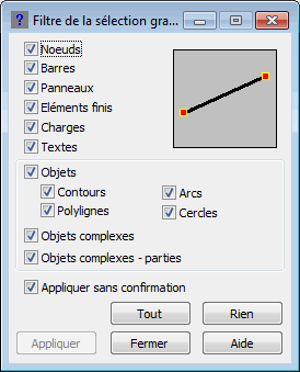

Filtre de la sélection graphique
Ouvrez la boîte de dialogue et choisissez les éléments de la structure créée qui seront soumis à la sélection graphique, en procédant de l'une des manières suivantes :
La boîte de dialogue contient les options suivantes :
Nœuds
Si cette option est activée (), les nœuds de la structure seront sélectionnés dans la zone de dessin.
Si cette option est désactivée, les nœuds de la structure ne seront pas sélectionnés dans la zone de dessin.
Barres
Si cette option est activée (), les barres de la structure seront sélectionnées dans la zone de dessin.
Si cette option est désactivée, les barres de la structure ne seront pas sélectionnées dans la zone de dessin.
Panneaux
Si cette option est activée (), les panneaux seront sélectionnés dans la zone de dessin.
Si cette option est désactivée, les panneaux de la structure ne seront pas sélectionnés dans la zone de dessin.
Eléments finis
Si cette option est activée (), les éléments finis générés pour un modèle de structure seront sélectionnés dans la zone de dessin.
Si cette option est désactivée, les éléments finis générés dans la structure ne seront pas sélectionnés dans la zone de dessin.
Charges
Si cette option est activée (), les charges définies dans la structure seront sélectionnées dans la zone de dessin (fait référence à l'affichage graphique de toutes les charges).
Si cette option est désactivée, les charges définies dans la structure ne seront pas sélectionnées dans la zone de dessin.
Textes
Si cette option est activée (), le texte sera sélectionné dans la zone de dessin.
Si cette option n'est pas activée, le texte ne sera pas sélectionné dans la zone de dessin.
Objets
Si cette option est activée (), toutes les options relatives aux objets (arcs, cercles, panneaux, polylignes, contours, etc.) sont sélectionnées dans la zone de dessin.
Si cette option est désactivée, toutes les options relatives aux objets ne seront pas sélectionnées dans la zone de dessin.
Contours
Si cette option est activée (), les contours définis dans la structure seront sélectionnés dans la zone de dessin.
Si cette option est désactivée, les contours définis dans la structure ne seront pas sélectionnés dans la zone de dessin.
Polylignes
Si cette option est activée (), les polylignes définies dans la structure seront sélectionnées dans la zone de dessin.
Si cette option est désactivée, les polylignes définies dans la structure ne seront pas sélectionnées dans la zone de dessin.
Arcs
Si cette option est activée (), les arcs définis dans la structure seront sélectionnés dans la zone de dessin.
Si cette option est désactivée, les arcs définis dans la structure ne seront pas sélectionnés dans la zone de dessin.
Cercles
Si cette option est activée (), les cercles définis dans la structure seront sélectionnés dans la zone de dessin.
Si cette option est désactivée, les cercles définis dans la structure ne seront pas sélectionnés dans la zone de dessin.
Objets complexes
Si cette option est activée (), les objets complexes (objets étant le résultat des opérations d’extrusion et de révolution) créées dans la structure seront sélectionnés dans la zone de dessin.
Si cette option est désactivée, les objets complexes créés dans la structure ne seront pas sélectionnés dans la zone de dessin.
Objets complexes - parties
Si cette option est activée (), les parties des objets complexes (objets utilisés pour les opérations d’extrusion et de révolution, côtés des objets complexes ainsi que la base supérieure et inférieure) créées dans la structure seront sélectionnées dans la zone de dessin.
Si cette option est désactivée, les parties des objets complexes créés dans la structure ne seront pas sélectionnées dans la zone de dessin.
La partie droite de la boîte de dialogue comprend deux boutons :
La partie inférieure de la boîte de dialogue propose aussi l’option Appliquer sans confirmation. Lorsque cette option est sélectionnée, le bouton Appliquer est désactivé. Si cette option est désactivée, le bouton Appliquer est activé et les options disponibles dans la boîte de dialogue ne s'appliquent qu'après un clic sur le bouton Appliquer.
