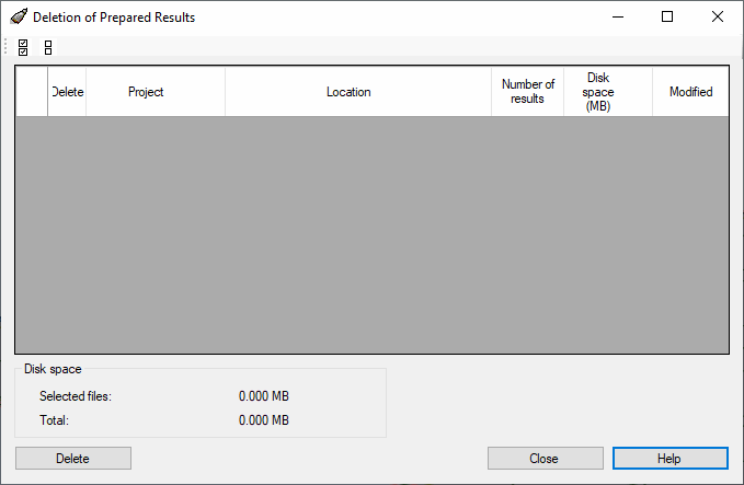

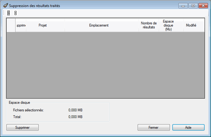

Cette boîte de dialogue permet de supprimer les résultats traités pour la présentation de cartes dans des modèles de la structure sans utiliser Robot. Vous pouvez la lancer en procédant de l'une des manières suivantes :
- Sélectionnez le menu Démarrer > Programmes > Autodesk > Autodesk Robot Structural Analysis Professional 2017 > Outils > Supprimer les résultats traités
- Cliquez sur Supprimer dans la boîte de dialogue Préférences dans l'onglet Avancé.
Les outils suivants sont affichés dans la boîte de dialogue supérieure.
- Sélectionne tous les résultats traités dans la liste.
- Désélectionne tous les résultats traités dans la liste.
Un tableau qui répertorie les fichiers avec les résultats traités pour des modèles de structure (plaque/coque et structures volumétriques) s'affiche dans la partie centrale de la boîte de dialogue.
Les colonnes suivantes du tableau sont des options pour les fichiers.
- Supprimer - Lorsque cette option est activée, elle indique les résultats à supprimer.
- Projet - Nom du fichier dont résultats sont traités.
- Emplacement - Chemin de répertoire du fichier dont les résultats sont traités (nom de dossier et de fichier).
- Nombre de résultats - Nombre de résultats traités pour un fichier donné.
- Espace disque et Modifié - Taille totale des fichiers et dernière date de modification des fichiers.
Les outils suivants sont visibles dans la partie inférieure de la boîte de dialogue.
- Supprimer - Supprime les fichiers sélectionnés contenant les résultats pour la plaque/coque et les structures volumétriques.
- Informations relatives à l'impact des résultats sur l'espace disque (résultats sélectionnés et tous les résultats).
