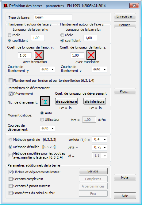

Définition des paramètres du type de barre (EC3)
Utilisez cette boîte de dialogue pour configurer les paramètres des barres acier conformément à la norme Eurocode 3 (EC3).

Exemple de la boîte de dialogue Définition des barres pour la norme EN 1993-1:2005/A1:2014.

Type de barre
Spécifiez un nom pour le type de barre.
Flambement autour de l'axe Y ou Flambement autour de l'axe Z
Définissez la longueur de la barre pour les plans correspondants.
Vous pouvez le faire de deux façons :
  • Sélectionnez Réelle et spécifiez la longueur réelle de la barre.
    Saisissez la valeur 1,0 afin d'indiquer que chaque barre définie en tant que Ly à l'aide de cette catégorie prendra la longueur réelle.
  • Cliquez sur Coefficient. Indiquez un facteur par lequel la longueur réelle sera multipliée pour obtenir la valeur voulue. Par exemple, si vous saisissez la valeur 0.25, la valeur obtenue sera égale à un quart de la longueur réelle. Le deuxième mode de définition est très commode pour la définition simultanée de plusieurs barres dont les longueurs réelles sont différentes et dont les appuis sont disposés de la même façon. Si vous voulez enregistrer les paramètres saisis en tant que catégorie, cette façon de définir la longueur est indispensable.
Coefficient de longueur de flambement
Définissez le coefficient de longueur de flambement de la barre dans les deux directions.
Le logiciel propose automatiquement la longueur réelle de la barre (ou, éventuellement, la longueur totale des barres composantes).
Le coefficient de longueur de flambement dépend des conditions d’appui des noeuds aux extrémités de la barre situés dans le plan du flambement.
Cliquez sur l'icône correspondant à la condition de flambement sélectionnée pour ouvrir la boîte de dialogue Conditions de flambement qui vous permet de définir la longueur de flambement de la barre. Une fois une condition de flambement sélectionnée, la valeur du coefficient correspondant est automatiquement mise à jour.
Le flambement est toujours pris en compte dans les calculs lorsqu'un effort de compression s'exerce sur une barre, même s'il est négligeable par rapport à d'autres efforts internes. Le programme n'effectue pas par lui-même une analyse séparée pour déterminer si l'impact du flambement peut être ignoré ou non.
Sélectionnez Flambement dans la boîte de dialogue Conditions de flambement pour exclure les effets de flambement des calculs.
Vérification du flambement par flexion-torsion pour les tés, les sections et les sections en I monosymmétriques
Sélectionnez cette option pour effectuer une vérification supplémentaire des barres composées de certains types de formes en termes de flambement par flexion-torsion.
Paramètres de déversement
Fournit les options utilisées lors de la vérification du déversement de la barre : type de déversement, niveau de chargement, moment critique et coefficient de longueur de déversement.
Déversement
Sélectionnez cette option pour prendre en compte le déversement lors des calculs.
Cliquez sur l'icône appropriée pour ouvrir la boîte de dialogue de définition des paramètres correspondants.
Niveau de chargement
Détermine les conditions de déversement.
Spécifiez le niveau auquel la charge est appliquée en définissant l'ordonnée de la hauteur de l'application de la charge mesurée dans le repère des axes de la section de la barre.
Remarque : Si on part du principe que le déversement se produit pour la sollicitation de la barre dans le plan XZ, vous devez saisir seulement une coordonnée. Elle est représentée comme une valeur relative appartenant au domaine <-1.0,1.0>.
Coeff. de longueur de déversement
Spécifiez les distances appropriées entre les sections d'une barre armée contre le déversement.
Deux longueurs de déversement peuvent être résolues séparément : l'aile supérieure et l'aile inférieure. Des contraintes de compression peuvent apparaître dans l'aile supérieure ou dans l'aile inférieure pour différents cas de charge. On définit le coefficient multiplicateur de la longueur de base de la barre pour obtenir la longueur de déversement. Comme longueur de base, on prend la longueur Iz. Vous pouvez saisir la valeur du coefficient directement ou sélectionner l'icône avec les conditions d'appui typiques pour lesquelles le coefficient sera pris de façon automatique.
Si vous souhaitez appliquer une charge à un point caractéristique d'une section, telle que l'aile supérieure ou inférieure par exemple, cliquez sur Aile supérieure ou Aile inférieure, puis sélectionnez le coefficient approprié pour automatiquement mettre à jour la valeur de coordonnée.
Remarque : D'après la norme belge (NBN EN 1993-1:2005/ANB:2010/A1:2014), les calculs des consoles avec et sans déformation des effets diffèrent. Par conséquent, l'option Poutre cantilever sans gauchissement est disponible après la sélection de cette norme. Cette option est uniquement active si l'option Lcr = 2 lo ou Raidisseurs internes est sélectionnée sur la partie supérieure ou inférieure dans la boîte de dialogue Coeff. de longueur de déversement. Si vous sélectionnez d'autres options dans cette boîte de dialogue, l'option Poutre cantilever sans gauchissement n'est pas active.
Moment critique
Sélectionnez cette option si vous voulez calculer le moment critique élastique pour le déversement automatiquement ou manuellement.
Si vous sélectionnez l'option Utilisateur, vous devez entrer une valeur pour le moment critique Mcr précis.
Courbe de déversement
Sélectionnez un type de courbe dans la liste (a, b, c ou d), ou laissez le programme en sélectionner un automatiquement.
Par défaut, Robot utilise le type et les dimensions de la section et la méthode de déversement (selon les tableaux 6.4 et 6.5 de la norme) pour sélectionner l'une des courbes automatiquement.
Méthode de calcul du déversement
Sélectionnez la méthode à utiliser pour le calcul du déversement.
  • Méthode générale (cf. le chapitre 6.3.2.2 de la norme Eurocode 2005)
  • Méthode détaillée (cf. le chapitre 6.3.2.3 de la norme Eurocode 2005)
  • Méthode simplifiée pour les barres avec raidisseurs longitudinaux (cf. le chapitre 6.3.2.4 de la norme Eurocode 2005).
Remarque : L'option Auto est disponible pour les paramètres Lambda, Bêta et kfl des paramètres dans la liste de sélection de certains Documents d'Application Nationale (DAN). Si vous sélectionnez cette option, le programme définit alors automatiquement les valeurs des coefficients conformément aux recommandations des Documents d'Application Nationale donnés. La liste de sélection contient les valeurs prédéfinies des paramètres ; l'utilisateur peut ainsi saisir n'importe quelle valeur du paramètre.
Remarque : Les symboles sont expliqués dans la boîte de dialogue Résultats (onglet Résultats détaillés) qui contient les définitions de tous les paramètres admis pour les calculs des barres en acier et les valeurs des résultats obtenus à l'issue des calculs de ces barres.
Cliquez sur le bouton Plus pour ouvrir une boîte de dialogue supplémentaire dans laquelle vous pouvez définir les autres paramètres du type de barre définis dans la norme, à savoir : type de charge, paramètres de la section, etc.
Paramètres additionnels de la barre
Sélectionnez d'autres paramètres de la barre si nécessaire.
  • Flèches et déplacements limites : sélectionnez cette option, puis cliquez sur Service pour ouvrir la boîte de dialogue Service supplémentaire. Les paramètres de type de barre (déplacements limites, contreflèche) peuvent ensuite être définis.
  • Sections complexes : sélectionnez cette option, puis cliquez sur Composés pour ouvrir la boîte de dialogue Section complexe (Eurocode3) ou Section complexe (CM66). Les paramètres des barres composées peuvent ensuite être définis.
  • Sections à parois minces : sélectionnez cette option, puis cliquez sur le bouton A parois minces pour ouvrir la boîte de dialogue Section à parois minces, dans laquelle vous pouvez définir les paramètres du type de barre à parois minces qui servent à dimensionner et à vérifier les sections à parois minces conformément aux préconisations de la norme EC3 EN 1993-1-3.
  • Paramètres du calcul au feu : sélectionnez cette option, puis cliquez sur Feu pour ouvrir la boîte de dialogue Feu supplémentaire, dans laquelle les paramètres de tenue au feu des barres sont définis.
Cliquez sur Enregistrer pour ajouter le type de barre des paramètres et noms définis à la liste de types de barres acier existants.
