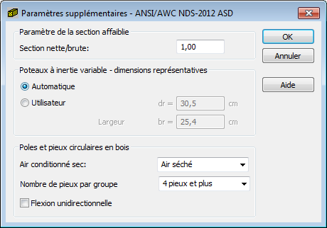

Utilisez cette boîte de dialogue pour définir les paramètres additionnels de la norme ANSI/AWC NDS. Ces paramètres sont généralement rarement utilisés pendant le processus de conception.
Accès
- Cliquez sur Autres... dans la boîte de dialogue Définition des barres - Paramètres.
Eléments de la boîte de dialogue
- Paramètres de la section affaiblie
- Spécifiez un coefficient pour la sectionnette / brute.
Remarque : La section nette/brute est le coefficient qui s'applique à une force de traction ou de compression agissant sur la barre. Ce coefficient définit le rapport entre l'aire de la section transversale de la barre sans l'aire des trous pour les rivets/boulons (section nette) et l'aire totale de la section transversale (section brute).
- Poteau à inertie variable - dimensions représentatives
- Définissez des paramètres additionnels pour les poteaux à inertie variable.
- Il existe deux méthodes pour définir les dimensions représentatives de poteaux à inertie variable :
- Automatique : dans ce cas, le programme utilise les dispositions 3.7.2 de la norme code pour calculer les dimensions représentatives.
- Utilisateur : entrez la profondeur et la largeur des poteaux à inertie variable manuellement.
- Pieux et pôles ronds en bois
- Définissez des paramètres additionnels pour les poteaux et les pieux conçus pour les profilés ronds.
- Air conditionné sec : Spécifiez la façon dont le bois est séché. Ce paramètre est utilisé pour calculer le facteur de traitement de condition Cct conformément à la section 6.3.5 de la norme.
- Nombre de pieux dans le groupe : indiquez le nombre de pieux. Ce paramètre est utilisé pour calculer le coefficient de partage de la charge Cls conformément à la section 6.3.11 de la norme.
- Flexion simple des tubes : sélectionnez cette option pour prendre en compte la barre comme une barre en flexion simple. Lorsque cette option est sélectionnée, ce paramètre utilise la somme vectorielle des moments My et Mz comme moment résultant.
