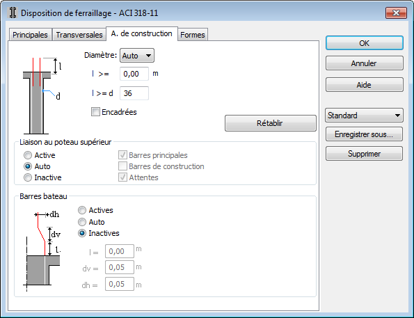

L'onglet Attentes permet d'attribuer des attentes au poteau supérieur.
Accès
Sélectionnez la présentation Dimensionnement Béton Armé Armature réelle, puis créez un nouvel élément BA ou ouvrez-en un existant.
Eléments de la boîte de dialogue
Attentes
Permet de définir le diamètre et la longueur totale de l'extension d'une attente.
L'option Encadrés vous permet de choisir si toutes les attentes doivent être encadrées ou non.
Raccordement au poteau supérieur
Les options suivantes sont disponibles :
  • Active : les barres de raccordement sont toujours générées ;
  • Auto : les barres sont uniquement générées si le poteau supérieur avec une armature définie est présent (reportez-vous ci-dessous à la description de la procédure de génération automatique des attentes) ;
  • Inactive : les armatures de raccordement ne seront pas générées, même si le poteau supérieur est présent.
De plus, il est possible de choisir quelles barres seront prolongées (principales, secondaires) et si les attentes supplémentaires doivent être utilisées.
Barres bateau
Si des barres sont générées dans la liaison avec le poteau supérieur, il est possible de les relever de l'une des manières suivantes :
  • Actives : les barres principales (et si besoin est, les barres secondaires) seront relevées. Les dimensions de la partie pliée définies par l'utilisateur seront adoptées.
  • Auto : le relevage sera généré de façon à lier les armatures aux armatures du poteau supérieur (cf. la description de la procédure de génération automatique des attentes ci-dessous).
  • Inactives : le relevage des barres n'est pas appliqué.
Remarque : Les barres sont toujours relevées vers le centre de gravité de la section transversale du poteau.
L'option Enregistrer sous vous permet de réutiliser un jeu de dispositions d'armature. Ce jeu est enregistré dans votre dossier utilisateur courant. Vous pouvez également réutiliser ce jeu pour l'autre élément de la boîte de dialogue Disposition d'armature ou l'affecter à l'élément sélectionné (ou à des éléments sélectionnés de même type) dans le Gestionnaire d'éléments BA.
L'option Supprimer permet de supprimer le jeu sélectionné de dispositions d'armature.
