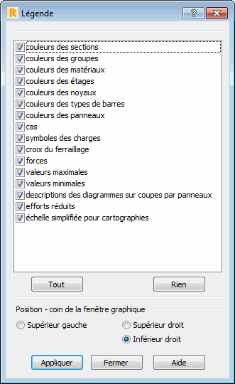

Cette option permet d’afficher sur l’écran la légende pour la structure définie. Dans les paramètres avancés de la boîte de dialogue Légende, vous pouvez sélectionner la description des éléments pour votre dessin. Selon les options sélectionnées, une légende peut comporter une liste des coupes, des groupes ou des noms de cas. Les paramètres dans la boîte de dialogue de la légende permettent d’obtenir les éléments de la description voulus sur l’impression.
Vous pouvez choisir parmi les options suivantes :
- Couleurs des coupes, groupes, matériaux, étages, types de barre et panneaux - Si cette option est cochée, Robot présente une liste de couleurs attribuées aux éléments affichés, telles que des coupes, des matériaux, des étages, des barres et des panneaux.

- Simplification de l’échelle pour les cartographies - Si cette option est cochée, Robot affiche une échelle de couleurs avec une description de valeurs. (Remarque : le nombre de couleurs est limité à 15) ; vous pouvez utiliser cette option pour afficher des cartographies sur les tableaux de distribution, mais pas pour les barres.
Lorsque vous cliquez sur Appliquer après avoir coché les options dans cette boîte de dialogue (
), la description des options cochées est affichée dans la légende. La désactivation de l’option et un clic sur le bouton Appliquer suppriment l’option de la légende.
La partie inférieure de la boîte de dialogue regroupe deux boutons :
- Tout - un clic sur ce bouton permet de sélectionner toutes les options disponibles dans la boîte de dialogue Légende ;
- Rien - si vous cliquez sur ce bouton, aucune option dans la boîte de dialogue Légende ne sera sélectionnée.
