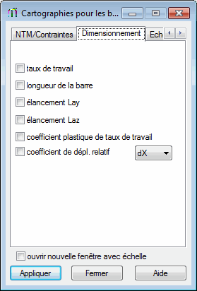

Cliquez sur l'onglet Dimensionnement, dans la barre de dialogue Cartographies pour les barres, pour afficher les mesures suivantes :
- Taux de travail
- Longueur de la barre
- Elancement Lay
- Elancement Laz.
- Coefficient plastique de taux de travail - Si cette option est activée, le logiciel affiche le pourcentage des fibres de la section transversale de la barre qui ont été plastifiées.
- Coefficient de dépl. relatif - Si cette option est activée, le déplacement relatif sur la longueur de la barre (dr/h) s'affichera. Le déplacement relatif est la différence entre la barre et les déplacements. Pour plus de détails, reportez-vous à la section Déplacement de barre.
- Forces dues à l'association à la dalle - Si aucune des options n'est sélectionnée, elle affiche les forces ou un moment réduit au centre de gravité d'une poutre BA, partie intégrante de la dalle BA (voir la section Calculs de poutres BA avec la prise en compte de la dalle).
