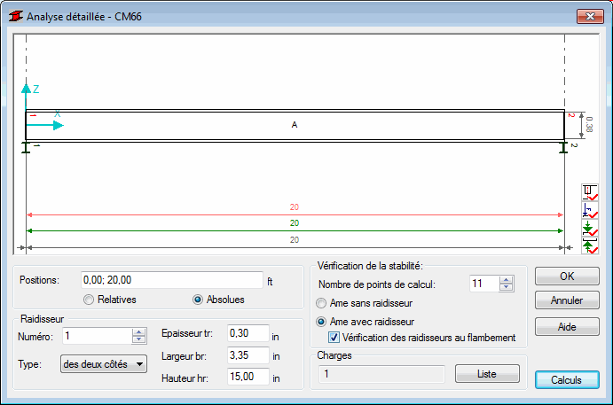

La partie supérieure de la boîte de dialogue présente le dessin schématique de la barre contenant les dimensions de la barre. Dans le coin inférieur droit, les icônes suivantes sont disponibles :
active/désactive la présentation des raidisseurs, des numéros des raidisseurs, des numéros des panneaux et de la distance entre les raidisseurs
active/désactive la présentation des forces sollicitant l’aile supérieure de la barre, de leurs numéros et de la distance entre les forces
active/désactive la présentation des forces sollicitant l’aile inférieure de la barre, de leurs numéros et de la distance entre les forces
active/désactive la présentation des appuis/barres aboutissants qui se trouvent sur l’aile supérieure de la barre, de leurs numéros et de la distance entre les appuis/barres aboutissants
active/désactive la présentation des appuis/barres aboutissants qui se trouvent sur l’aile inférieure de la barre, de leurs numéros et de la distance entre les appuis/barres aboutissants

Les calculs commencent après un clic sur le bouton Calculs.
La partie inférieure de la boîte de dialogue contient les options suivantes :
Les raidisseurs sont insérés automatiquement après le lancement de l’Analyse détaillée sur la barre :
Les paramètres des raidisseurs définis automatiquement peuvent être changés : tous les raidisseurs définis peuvent être modifiés à volonté, ajoutés ou supprimés. La position des raidisseurs est affichée dans le champ d’édition Positions ; la position des raidisseurs peut être définie en coordonnées réelles (absolues) ou relatives (par rapport à la longueur de la barre).
Par défaut, le logiciel configure les paramètres suivants :
Par défaut, on admet que la longueur de la poutre est égale à la distance entre les axes théoriques des barres.
