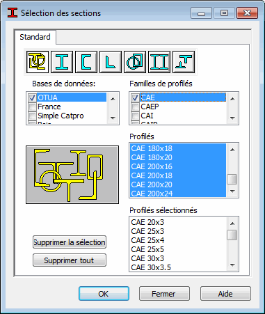

Après un clic sur le bouton Sections dans la boîte de dialogue Définitions (onglet Familles pour les sections acier/aluminium), la boîte de dialogue présentée ci-dessous s’affiche. Pour accéder à cette option, cliquez sur le bouton Sections dans la boîte de dialogue Définitions (onglet Groupes pour les sections en acier/aluminium).
La partie supérieure de la boîte de dialogue contient les icônes servant à filtrer par les familles de sections disponibles :
- Tous
- Sections en I
- Sections en U
- Cornières
- Tubes
- Sections complexes
- D'autres familles de sections.
La partie centrale de la boîte de dialogue contient les zones suivantes :
- Bases de données - affiche tous les dossiers de sections de barres disponibles dans le programme ; après la sélection d'une base de données, des familles et des sections de barres sont entrées dans les champs Familles de sections et Sections
- Familles de sections - affiche toutes les familles de sections disponibles dans le dossier des sections de barres sélectionné ; après la sélection d'une famille, les sections de barres sont entrées dans le champ Sections
- Sections - cette zone présente toutes les sections disponibles dans la base de données de sections et la famille sélectionnées
- Bases de données - affiche toutes les sections de barres sélectionnées ; ces sections sont prises en compte lors de la vérification / du dimensionnement des éléments de la structure (acier/aluminium).
La partie inférieure de la boîte de dialogue contient les boutons suivants :
- Supprimer tout - permet de supprimer toutes les sections de barres de la zone Sections sélectionnées
- Supprimer la sélection - permet de supprimer les sections de barres sélectionnées dans la zone Sections sélectionnées
