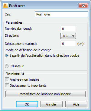

Paramètres de l'analyse de dommage
Utilisez cette boîte de dialogue pour définir les paramètres de l'analyse de dommage pour un cas dynamique.
Accès
  1. Assurez-vous qu'une analyse modale a déjà été définie.
  2. Cliquez sur Analyse Types d'analyse Nouveau.
  3. Sélectionnez Dommage dans la boîte de dialogue Type d'analyse, puis cliquez sur OK.
Cas
Nom du cas de charge.
Paramètres
  • Numéro du nœud - numéro du nœud appartenant à la toiture de la structure (voir la figure ci-dessous).
  • Direction - direction d'un coefficient externe affectant la structure dans le repère global.
  • Déplacement maximal - déplacement maximal dans le nœud de la structure sélectionnée.
Méthode de définition de la charge
  • A partir de l'accélération dans la direction donnée - définit un vecteur de déplacement lors de l'analyse de dommage.
  • Défini par l'utilisateur
Remarque : L'option A partir de l'accélération dans la direction donnée utilise l'algorithme suivant.
  1. Calcul du vecteur , où K, M - matrice de rigidité et matrice de masse, Idir - vecteur de direction unitaire ; Fdir - vecteur de mode propre (push mode)
  2. Normalisation : , où .
  3. Définition du coefficient de masse participante : Γ dir = (M Idir , F dir).
  4. Définition des efforts latéraux : Fdir = γdir M Φ dir , où γdir est un multiplicateur d'échelle.
L'utilisateur peut également définir le côté droit du système d'équations présenté dans le point 1. Il doit définir le cas de charge statique qui constitue le jeu de forces appliqué à la structure. L'algorithme de calcul des forces transversales (points 2, 3, 4) est le même que celui décrit ci-dessus.
Non-linéarité géométrique
  • P-delta - Sélectionnez cette option pour prendre en compte les effets P-Delta pendant l'analyse.
  • Déplacements importants - Sélectionnez cette option pour prendre en compte les grands déplacements et/ou les rotations au cours de l'analyse.
  • Paramètres de l'analyse non linéaire - ouvre une boîte de dialogue qui vous permet de définir les options de l'analyse non linéaire.
