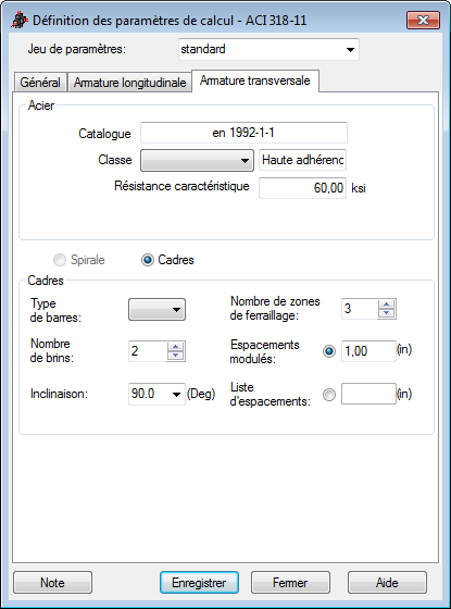

L'onglet Armature transversale permet de définir les paramètres d'armature transversale d'une barre BA conformément aux normes ACI 318.
Accès
- Cliquez sur Dimensionnement
Armature théorique poutres/poteaux BA - options
Paramètres de calcul pour ouvrir la boîte de dialogue Paramètres de calcul, puis cliquez sur
- Cliquez sur
(Paramètres de calcul - barres BA) pour ouvrir la boîte de dialogue Paramètres de calcul, puis cliquez sur
Eléments de la boîte de dialogue
- Acier
- Sélectionnez la classe de l'acier défini.
- Cadres
- Définit les paramètres des cadres.
- Type de barres : permet de sélectionner le diamètre des barres d'armature pour un cadre.
- Nombre de branches : spécifiez le nombre de branches des cadres.
- Inclinaison : spécifiez l'angle entre les armatures longitudinale et transversale ; une liste de choix contient les valeurs d'angle suivantes : 90, 65,5 et 45 degrés.
- Nombre de zones d'armature : spécifiez le nombre maximal de sections auxquelles les espacements des cadres seront affectés. Pour chaque section, l'espacement des cadres est uniforme.
- Espacements modulés : spécifiez la liste d'espacements des cadres par la désignation de la valeur modulée. Si l'option Espacements modulés est renseignée par 2", alors les espacements disponibles seront : 2, 4, 6, 8 etc. ; par contre, pour la valeur 0,5", on obtient les espacements 0.5, 1, 1.5, 2.0, etc.
- Liste d'espacements : spécifiez la liste des espacements des cadres définis non liés à aucune valeur modulée pour l'armature d'un élément. Par exemple : 1, 2, 3, 6 et 9.
- Méthode de calcul
- Sélectionnez la méthode de calcul parmi les options suivantes :
- Standard : méthode standard pour les treillis 4.3.2.4.3.
- Bielles inclinées : méthode pour les treillis avec des diagonales à angle d'inclinaison variable 4.3.2.4.4.
