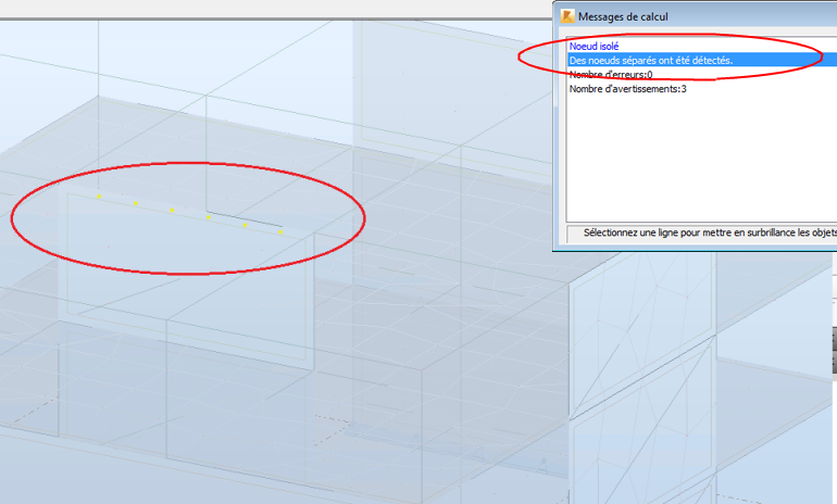

Amélioration de la visualisation des éléments identifiés par la vérification du modèle
La boîte de dialogue Messages de calcul vous permet d'identifier et de localiser facilement les erreurs dans le modèle.
Il vous suffit de cliquer sur une ligne dans la boîte de dialogue Messages de calcul pour mettre en surbrillance le problème correspondant dans la vue.
Le reste du modèle est estompé pour faciliter la visualisation de la zone importante.

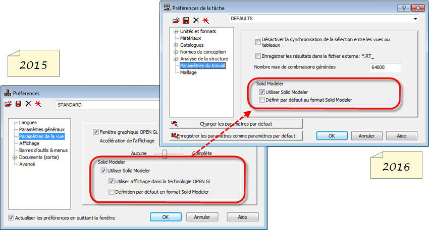

Les paramètres Solid Modeler ont été déplacés vers la boîte de dialogue Préférences de la tâche
Les paramètres Solid Modeler, qui se trouvaient dans la boîte de dialogue Préférences - Paramètres de vue, ont été déplacés vers la boîte de dialogue Préférences de la tâche - Paramètres de travail.
Remarque : L'option Utiliser affichage dans la technologie OPEN GL a été supprimée car elle est obsolète.

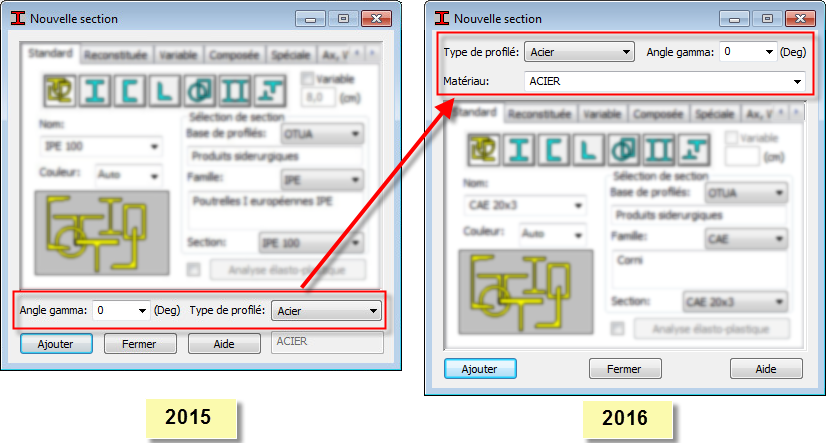

Nouvelle disposition des boîtes de dialogue Nouvelle section et Matériaux
Les boîtes de dialogue Nouvelle section et Matériaux ont été réorganisées afin de faciliter la sélection du matériau.
Boîte de dialogue Nouvelle section
Les options Type de section et Angle Gamma ont été déplacées vers la partie supérieure de la boîte de dialogue Nouvelle section.
Une fois le type de section sélectionné, le menu Matériau est mis à jour pour afficher les matériaux disponibles pour le type sélectionné.
Par exemple, si le type de section sélectionné est Acier, le menu Matériau ne contient que les classes d'acier.
Modifications de la boîte de dialogue Nouvelle section
Cette nouvelle disposition de la boîte de dialogue a pour principal avantage de permettre la sélection d'un matériau directement à partir de la boîte de dialogue Nouvelle section.
Remarque : Si vous souhaitez travailler avec du bois de construction américain, sélectionnez Plus de bois de construction dans la liste des matériaux. La boîte de dialogue Norme NDS des bois américaine s'ouvre.
Pour plus d'informations sur la boîte de dialogue Nouvelle section, voir Nouvelle section.
Pour plus d'informations sur la norme NDS des bois américaine, voir Norme NDS des bois américaine.

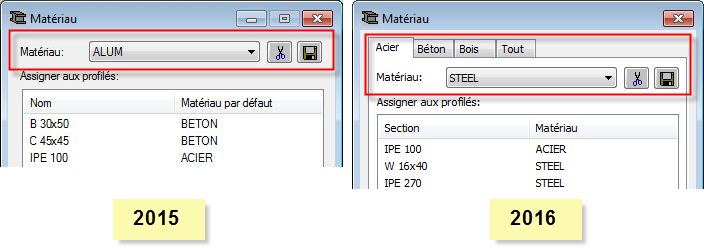

Boîte de dialogue Matériaux
Les matériaux sont maintenant affichés sous la forme d'onglets dans la boîte de dialogue Matériaux, et chaque onglet ne contient que la liste des classes du matériau sélectionné.
Modifications apportées à la boîte de dialogue Matériaux
Pour plus d'informations sur la boîte de dialogue Matériaux, voir Matériau.

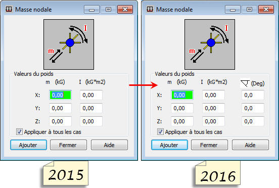

La boîte de dialogue Masse nodale est désormais limitée aux directions globales
Les rotations par angle de la direction globale ont été supprimées de la boîte de dialogue Masse nodale. La direction de la masse nodale est désormais définie par les directions globales uniquement.
