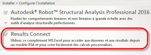

Si vous ne souhaitez pas installer Autodesk Robot Structural Analysis, désactivez la case à cocher sur la page du programme d'installation Installation > Configurer l'installation.
