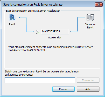

  1. Cliquez sur l'onglet Collaborer le groupe de fonctions Synchroniser la liste déroulanteGérer la connexion à Revit Server Accelerator.
  2. Dans la boîte de dialogue de gestion de la connexion à Revit Server Accelerator, entrez le nom du serveur ou l'adresse IP de l'Accelerator.
    Remarque : Il est impossible d'accéder à un autre Accelerator si plusieurs sessions Revit sont ouvertes, si un modèle central basé sur un serveur est ouvert ou si l'Accelerator n'est pas disponible.
  3. Cliquez sur Connecter.
    Si la connexion réussit, l'icône d'état correspondante s'affiche et le nom du serveur est mis à jour.
  4. Cliquez sur Fermer.
