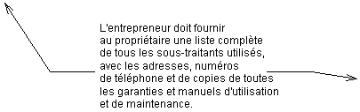

Ajout d'une note textuelle
Lorsque vous ajoutez des notes textuelles à un dessin, vous pouvez contrôler l'affichage des lignes de repère, ainsi que l'habillage et le format du texte.
  1. Cliquez sur l'onglet Annoterle groupe de fonctions Texte (Texte).
    Le curseur se transforme en outil de texte .
  2. Dans le groupe de fonctions Repère, sélectionnez une option de ligne de repère :
    • (Aucun repère) : repère par défaut
    • (Un segment)
    • (Deux segments)
    • (Incurvée) Pour modifier la courbe, faites glisser la commande de coude.
    Conseil : Lorsque vous placez une note textuelle avec un repère, le dernier point de repère s'accroche à tous les points de repère des notes textuelles voisines auxquels il peut s'accrocher. Lorsque vous placez une note textuelle sans repère, elle s'accroche aux origines du texte des notes textuelles ou des libellés voisins. L'origine correspond à un point qui dépend de l'alignement du texte (gauche, droite ou centre).
  3. Dans le groupe de fonctions Repère, cliquez sur un point de référence gauche et un point de référence droit :
    • (Repère en haut à gauche)
    • (Repère au milieu à gauche)
    • (Repère en bas à gauche)
    • (Repère en haut à droite)
    • (Repère au milieu à droite)
    • (Repère en bas à droite)
    Remarque : Les positions de référence par défaut figurent en haut à gauche et en bas à droite, mais vous pouvez modifier les valeurs par défaut.
  4. Dans le groupe de fonctions Paragraphe, cliquez sur un alignement horizontal :
    • (Gauche)
    • (Centre)
    • (Droite)
  5. Effectuez l'une des opérations suivantes :
    • Pour du texte avec habillage. Cliquez et faites glisser le curseur pour créer une zone de texte. La zone de texte indique la largeur de la note textuelle de sorte que le texte s'ajuste lorsqu'il atteint la limite de la note. Cette méthode est recommandée pour les corps de texte volumineux afin d'éviter le nettoyage manuel des sauts de ligne.
    • Pour du texte sans habillage. Cliquez pour placer la note. Revit insère une zone de texte où taper.
    • Pour une note textuelle dotée d'un repère d'un segment ou incurvé. Cliquez une fois pour placer l'extrémité du repère, tracez le repère, puis cliquez sur le curseur (pour du texte sans habillage) ou faites-le glisser (pour du texte avec habillage).
    • Pour une note textuelle dotée d'un repère de deux segments. Cliquez une fois pour placer l'extrémité du repère, cliquez à l'endroit où vous voulez placer le coude du repère, puis terminez le repère en cliquant sur le curseur (pour du texte sans habillage) ou en le faisant glisser (pour du texte avec habillage).
