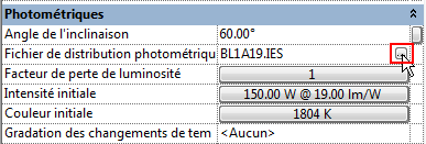

    3. Dans la liste de paramètres, recherchez Photométriques.
    4. Cliquez dans la colonne Valeur du paramètre Fichier de distribution photométrique.
    5. Cliquez sur (Parcourir).
      Remarque : Cliquez dans le champ et le bouton correspondant s'affiche.
    6. Accédez au fichier IES souhaité et cliquez sur Ouvrir.
