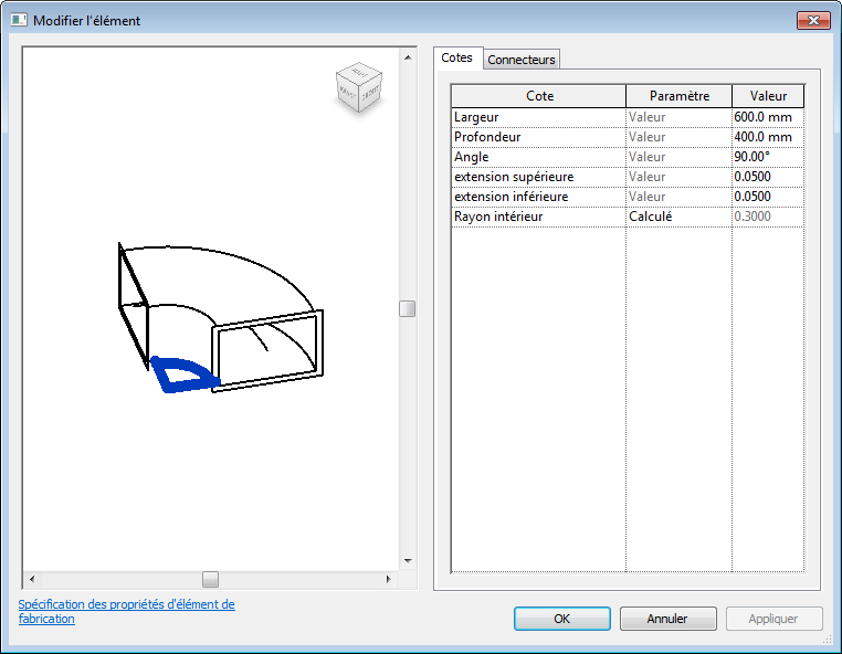

L'outil Modifier l'élément ouvre la boîte de dialogue Modifier l'élément. Utilisez cette boîte de dialogue pour modifier les cotes et les connecteurs d'un élément de fabrication. Vous ne pouvez modifier que les propriétés associées à des connecteurs qui ne sont pas reliés à un autre élément.

    Le volet d'aperçu affiche l'élément modifié. Utilisez l'outil de navigation ViewCube pour modifier l'orientation de l'élément dans le volet d'aperçu.
  4. Dans la boîte de dialogue Modifier l'élément, modifiez les propriétés dans l'onglet Cotes ou dans l'onglet Connecteurs. Par exemple, vous pouvez modifier la valeur de l'angle d'un cintrage de rayon.
  5. Cliquez sur Appliquer pour afficher un aperçu des modifications.
  6. Cliquez sur OK pour enregistrer les modifications.
