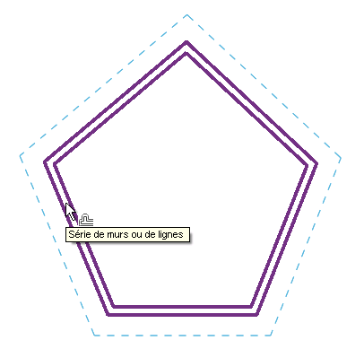

- Sélectionnez l'élément ou la chaîne à décaler.
Si vous avez défini la distance de décalage avec l'option Numérique, une ligne d'aperçu s'affiche à cette distance des éléments en surbrillance du côté où se trouve le pointeur, comme dans l'illustration.
Curseur sur la face extérieure du mur
Curseur sur la face intérieure du mur
- Au besoin, déplacez le pointeur pour afficher la ligne d'aperçu à la distance de décalage souhaitée, puis cliquez pour déplacer l'élément ou la chaîne à cet emplacement ou pour y placer une copie. Si vous avez choisi l'option Graphique, sélectionnez l'élément en surbrillance, puis faites-le glisser à la distance souhaitée avant de cliquer à nouveau. Au déplacement de l'élément, une cote de repérage s'affiche et vous pouvez entrer une distance de décalage spécifique.
