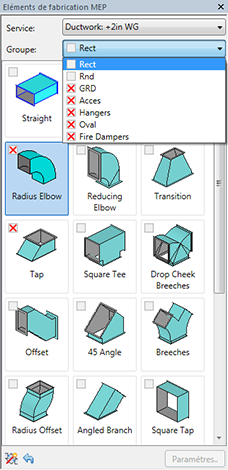

  2. Cliquez sur le bouton du mode des exclusions de l'outil de remplissage automatique situé au bas de la palette Eléments de fabrication MEP. Cliquer sur ce bouton active le mode des exclusions de l'outil de remplissage automatique et ajoute une petite case à cocher vide en regard de chaque élément affiché dans la palette. Une case à cocher est également ajoutée à chaque nom de groupe de services affiché dans la liste déroulante Groupe, comme illustré ci-dessous.

  3. Dans la palette Eléments de fabrication MEP, effectuez l'une des opérations suivantes :
    • Pour exclure des éléments individuels : cochez la petite case en regard d'un élément pour l'empêcher d'être utilisé avec les outils de remplissage automatique. L'icône s'affiche lorsque l'élément est exclu. Par exemple, dans l'exemple ci-dessus, les éléments suivants ont été exclus : Cintrage de rayon inégal et Biseau asymétrique.
    • Pour exclure un groupe entier d'éléments : cochez la petite case en regard du nom du groupe de services dans la liste déroulante Sélecteur de groupe. L'icône s'affiche lorsque le groupe est exclu. Par exemple, dans l'exemple ci-dessus, les groupes de services suivants ont été exclus : Equipement aligné, Equipement de fin de ligne, Tirants.
