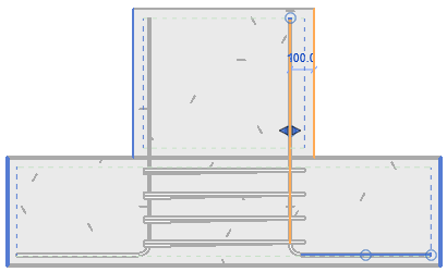

    Un segment de l'occurrence d'armature est sélectionné et surligné en orange. La ligne de référence à laquelle le segment d'armature est contraint est également surlignée en orange. Dans ce cas, il s'agit de la référence d'enrobage de l'hôte.
    Les lignes surlignées en bleu sont des références de contraintes potentielles pour le segment d'armature. Cliquez sur une ligne de référence bleue pour affecter la nouvelle référence de contrainte. La cote sera modifiée en conséquence. Cliquez sur la cote pour saisir une distance spécifique et appuyez sur la touche Entrée pour valider.

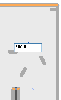

    Si nécessaire, sélectionnez un autre segment ou une extrémité de la barre pour définir une nouvelle référence ou distance pour la contrainte. L'image suivante montre une cote de contrainte d'extrémité de barre ajustée à 200 mm à partir de la surface de l'hôte.
