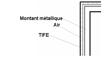

Utilisez une étiquette de matériau pour identifier le type de matériau utilisé pour un élément ou le calque d'un élément.
Revit LT stocke ces informations dans le champ Description de l'Editeur de matériaux.
Avant d'effectuer cette procédure, vous devez déterminer les éléments auxquels vous souhaitez attribuer une étiquette et charger les étiquettes de matériau nécessaires.
le groupe de fonctions Etiquette
Après l'insertion de l'étiquette, vous pouvez modifier son orientation en la sélectionnant et en appuyant sur la barre d'espacement.
Pour associer l'étiquette à un autre matériau, déplacez l'extrémité du repère vers le nouveau matériau à étiqueter.
Si l'étiquette de matériau présente un point d'interrogation (?), cela signifie que le champ Description de l'onglet Identité pour le matériau de l'élément est vide. Vous pouvez cliquer deux fois sur ce point d'interrogation pour entrer une description du matériau. Revit LT insère automatiquement cette valeur dans le champ Description.
