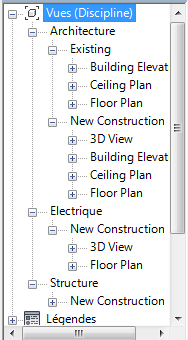

Vous pouvez trier les vues et les feuilles dans l'arborescence du projet à l'aide des valeurs de propriété de la vue ou de la feuille.
Par exemple, l'image suivante montre des vues de l'arborescence du projet organisées par discipline, puis par phase et par type de vue. Le niveau racine de la section Vues montre également le nom du groupe de tri actuellement appliqué (dans ce cas, il s'agit de Discipline).
Par défaut, l'arborescence du projet affiche toutes les vues (par type de vue) et toutes les feuilles (par numéro de feuille et nom de feuille).
