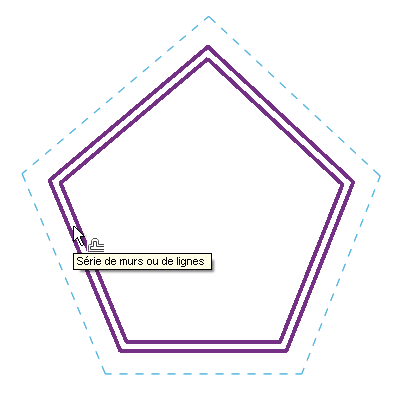

Si vous avez défini la distance de décalage avec l'option Numérique, une ligne d'aperçu s'affiche à cette distance des éléments en surbrillance du côté où se trouve le pointeur, comme dans l'illustration.
Curseur sur la face extérieure du mur
Curseur sur la face intérieure du mur
