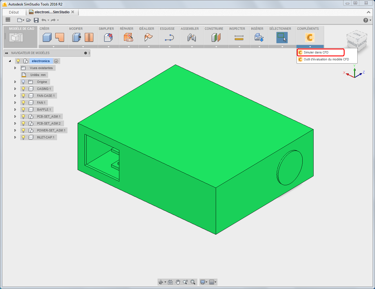

Etape 2 : Lancer le modèle
Développez le menu Compléments, puis sélectionnez Simuler dans CFD.
