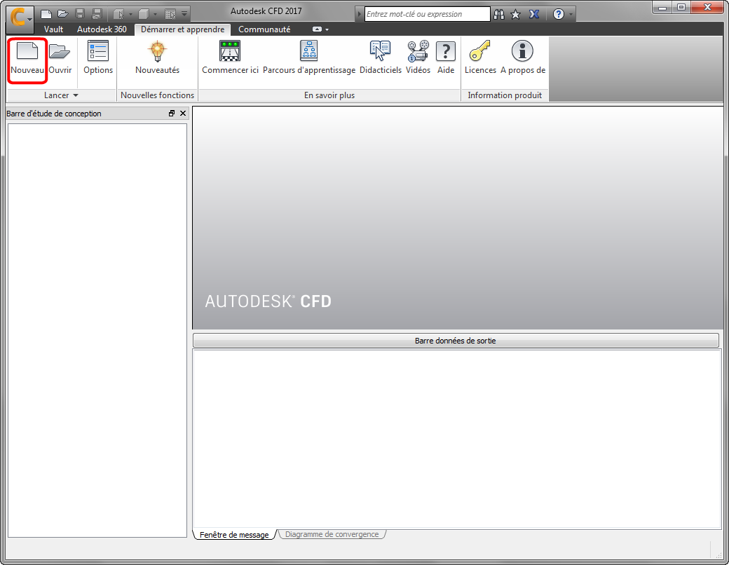

Etape 1 : Lancer Autodesk® CFD et cliquer sur Nouveau.
Démarrez Autodesk® CFD à partir du bureau ou du menu Démarrer de Windows®.
Cliquez sur Nouveau dans l'onglet Démarrer et en savoir plus.
