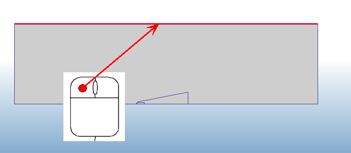

Affecter la condition aux limites Vitesse en écoulement libre
Sélectionnez l'arête supérieure
Ouvrez la boîte de dialogue d'édition rapide Conditions limites en appliquant l'UNE des méthodes suivantes :
Type = Vitesse
Unités = m/s
Méthode = Composant
Cochez Vx activée
Vx = 520,83
Cliquez sur Appliquer .
