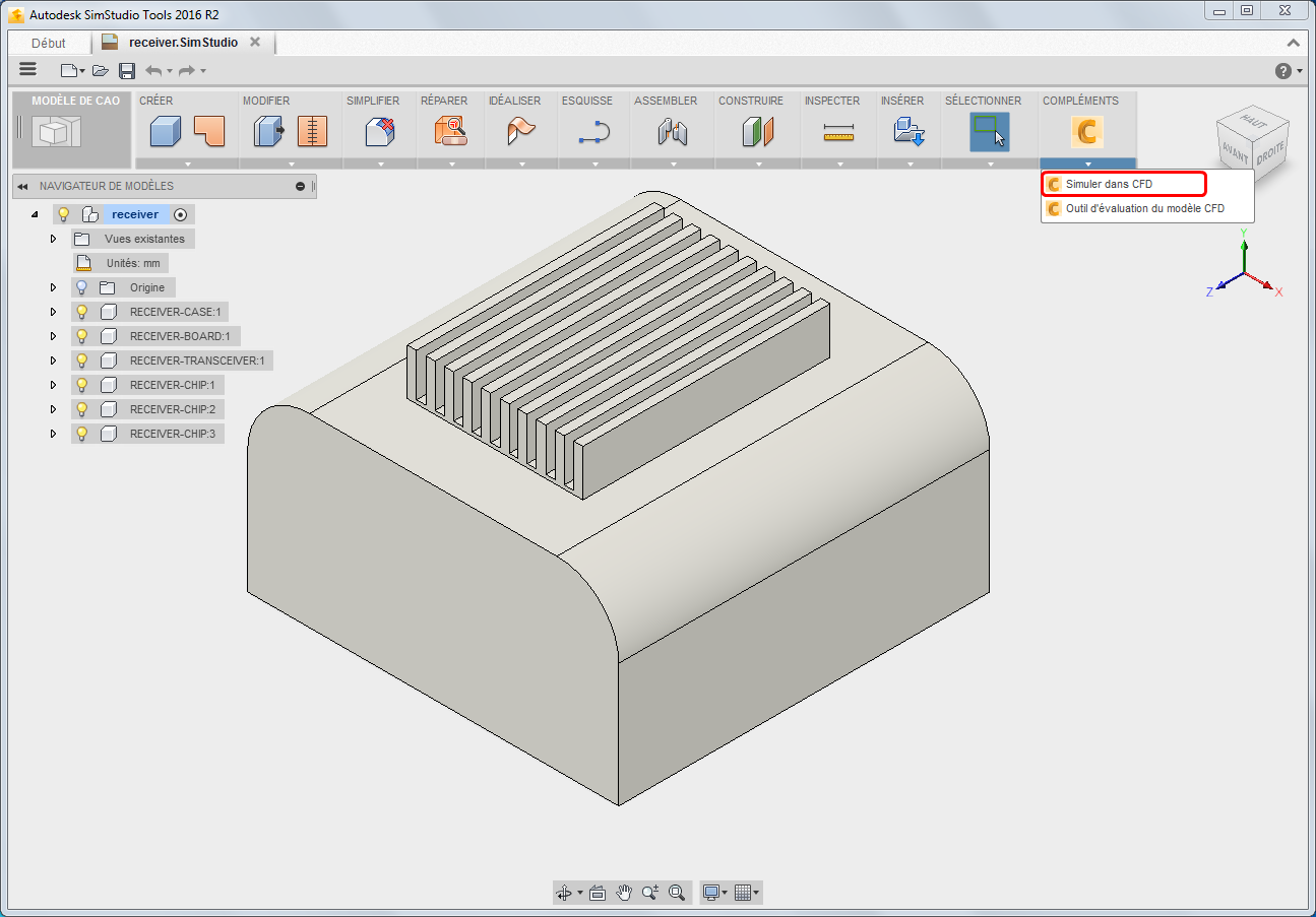

Etape 1 : Démarrer SimStudio Tools et ouvrir le modèle
Ouvrez le fichier receiver.SimStudio qui se trouve dans le dossier suivant :
Users\Public\Public Documents\Autodesk\CFD 2017\Tutorials\SimStudio Tools\receiver
Etape 2 : Lancer le modèle
Développez le menu Compléments, puis sélectionnez Simuler dans CFD.
Etape 3 : Créer l'étude de conception
La boîte de dialogue Gestionnaire d'étude de conception s'ouvre. Pour le didacticiel, conservez les valeurs Nom de l'étude, Nom de conception, Nom du scénario et Chemin de l'étude comme celles par défaut.
Cliquez sur Lancer.
Autodesk® CFD démarre et crée l'étude de conception pour le didacticiel.
