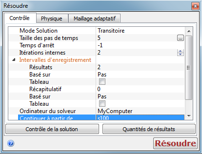

Cliquez sur Résoudre à partir de l'onglet Configuration :
Cliquez sur l'onglet Physique.
Ecoulement = Désactivé
Transfert thermique = Activé
Cliquez sur l'onglet Contrôles.
Mode Solution = Transitoire
Taille des pas de temps = 5
Itérations internes = 2
Résultats (sous Intervalles d'enregistrement) = 2
Continuer à partir de = s100
Pas de temps à exécuter = 16

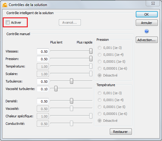

Dans la première étape de cette simulation, le contrôle intelligent de la solution est activé pour contrôler la progression de la convergence à l'étape stationnaire de l'analyse. A l'étape transitoire, vous devez désactiver le contrôle intelligent de la solution :
Cliquez sur Contrôle de la solution.
Dans la boîte de dialogue Contrôles de la solution, décochez la case Activer, puis cliquez sur OK.
Cliquez sur Résoudre pour démarrer l'analyse.
Ces paramètres provoquent la variation de la solution en fonction du temps.
Le pas de temps est de 5 secondes et nous exécutons 16 pas de temps pour un total de 80 secondes. Cela permet de résoudre deux cycles complets de la température d'entrée transitoire (période = 40 secondes).
La définition des intervalles d'enregistrement des résultats sur 2 entraîne l'enregistrement d'un pas de temps sur deux (toutes les 10 secondes).
Le nombre d'itérations internes par pas de temps est réduit à 2 car le transfert de chaleur par écoulement uniquement est linéaire et n'exige pas la valeur par défaut de 10 itérations internes.
