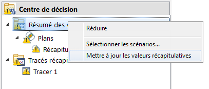

Le Centre de décision doit lister le plan récapitulatif et le tracé récapitulatif. Les deux afficheront l'icône d'avertissement. Cela signifie que Résumé des valeurs doit être mis à jour avant que nous ne puissions évaluer les résultats :
Dans le Centre de décision, cliquez sur Résumé des valeurs avec le bouton droit de la souris, puis cliquez sur Mettre à jour les valeurs récapitulatives.

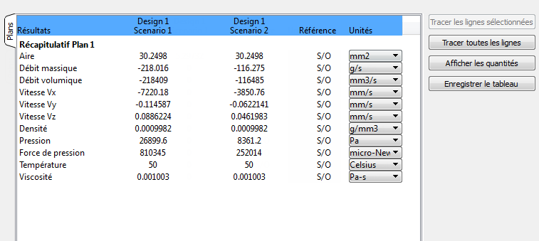

Dans l'onglet Plans, vous pouvez comparer la chute de pression dans les deux scénarios :

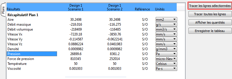

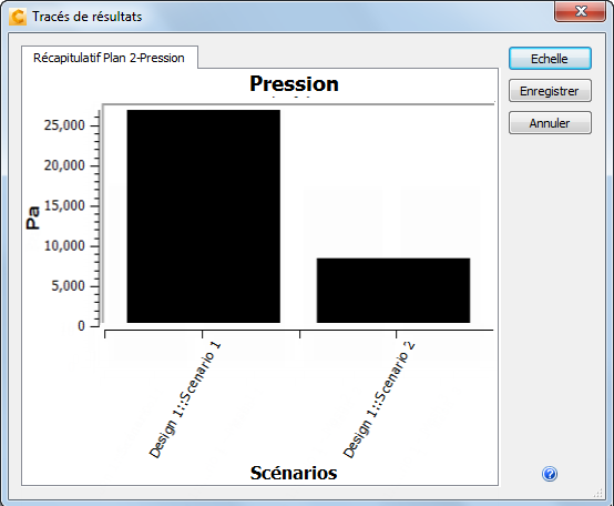

Pour tracer la pression, cliquez sur Pression, puis cliquez sur Tracer les lignes sélectionnées.
