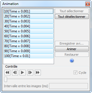

L'animation des résultats fournit l'historique chronologique des résultats. Dans ce cas, elle constitue une méthode très utile pour comprendre le développement du mouvement par suite de l'écoulement. L'animation nous permet de comprendre les délais nécessaires pour que la soupape se mette en mouvement, atteigne sa position de fin et décrive un mouvement oscillatoire.
Pour ouvrir la boîte de dialogue Animation, cliquez avec le bouton droit à l'extérieur du modèle et sélectionnez Animation .
Cliquez sur le bouton Tout sélectionner
Cliquez sur le bouton Animer .
Cliquez sur le bouton Lire pour animer les résultats.
Pour arrêter l'animation, cliquez sur le bouton Suspendre.
Pour effacer la liste des résultats actifs, cliquez sur le bouton Restaurer.
