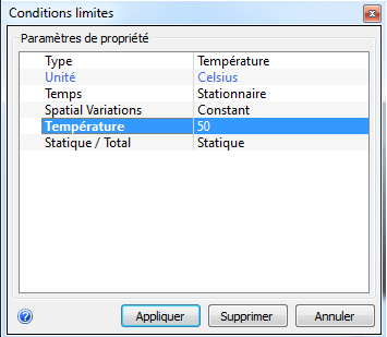

Affectez 50°C à l'entrée de température élevée :
Sélectionnez l'entrée de température élevée
Ouvrez la boîte de dialogue d'édition rapide Conditions limites en appliquant l'UNE des méthodes suivantes :
Type = Température
Unités = Celsius
Température = 50
Cliquez sur Appliquer .

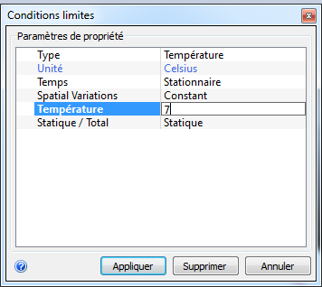

Affectez 7°C à l'entrée de température froide :
Sélectionnez l'entrée de température basse
Type = Température
Unités = Celsius
Température
