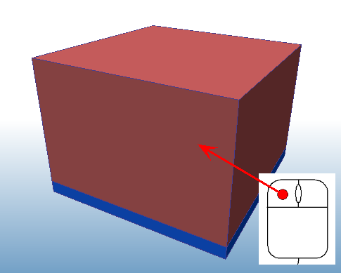

Affectation du matériau Air à émissivité non nulle
Sélectionnez la pièce Air.

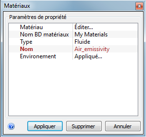

Ouvrez la boîte de dialogue d'édition rapide Matériaux en appliquant l'UNE des méthodes suivantes :
Nom BD matériaux = Mes matériaux
Nom = Air_Emissivité
Cliquez sur Appliquer .
