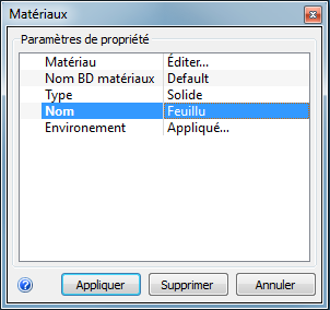

Affectation l'arbre au Matériau de feuillus
Sélectionnez l'arbre.
Ouvrez la boîte de dialogue d'édition rapide Matériaux en appliquant l'UNE des méthodes suivantes :
Dans la boîte de dialogue d'édition rapide Matériaux, Type = Solide.
Nom = Feuillu
Cliquez sur Appliquer .
