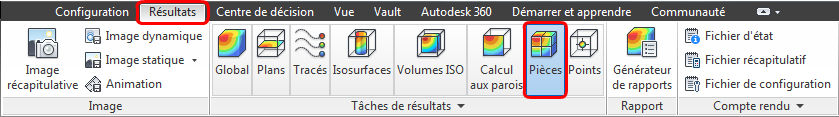

Cliquez sur Pièces à partir de l'onglet Résultats :

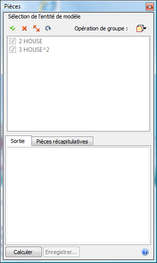

Sélectionnez les deux maisons.
Cochez la case placée à côté de chaque pièce (dans la zone Sélection de l'entité de modèle).

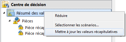

Pour commencer la comparaison des résultats, cliquez sur l'onglet Centre de décision :
Dans le Centre de décision, cliquez sur Résumé des valeurs avec le bouton droit de la souris, puis cliquez sur Mettre à jour les valeurs récapitulatives.

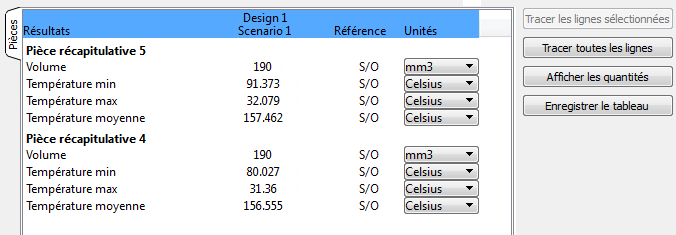

Consultez le tableau des résultats dans l'onglet Valeurs critiques de la barre de sortie.
Remarque : Cette procédure fournit les résultats dans un tableau simple. Il est maintenant facile de comparer et de tracer les résultats entre les deux coffrets. Utilisez cette technique afin de comparer les résultats à partir de plusieurs conceptions et scénarios.
